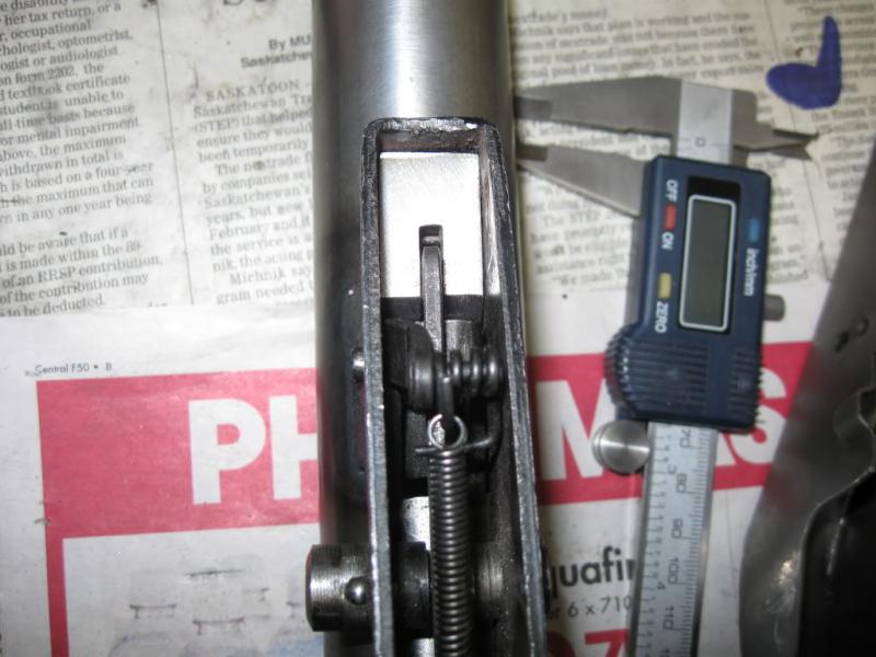

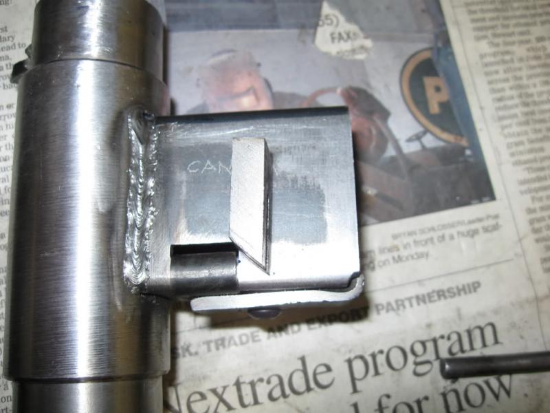

Voici quelques décisions de design dans ma quête pour trouver un design acceptable de culasse lancée (open bolt design). SOYEZ AVERTIS. Ces changements de design N’ONT PAS ENCORE ÉTÉ EXAMINÉS PAR LA GRC/RCMP ET PEUVENT NE PAS ÊTRE ACCEPTÉS. Vous pourriez faire et soumettre une arme comme celle-ci à vos propres risques puisqu’elle risque d’être confisquée.

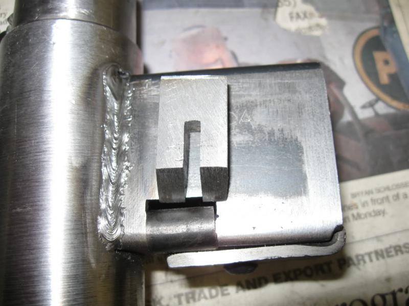

Ici on voit un bloc d’acier coupé pour faire entre le bâti de détente (trigger box wall) et l’encoche du déconnecteur (disconnector slot). Ajouté à la modification du sélecteur de tir (selector) expliquée plus haut, le levier de déclenchement (trip lever) ne peut plus être facilement arrangé pour passer en position automatique et le bloc d’acier soudé par l’arrière rend le limage de l’encoche du déconnecteur (disconnector slot) pratiquement impossible:
https://www.milsurps.com/images/impo...PB112723-2.jpg
Et voici une vue de l’arrière montrant le soudage par point bouchon (plug weld):
https://www.milsurps.com/images/impo...PB112722-2.jpg

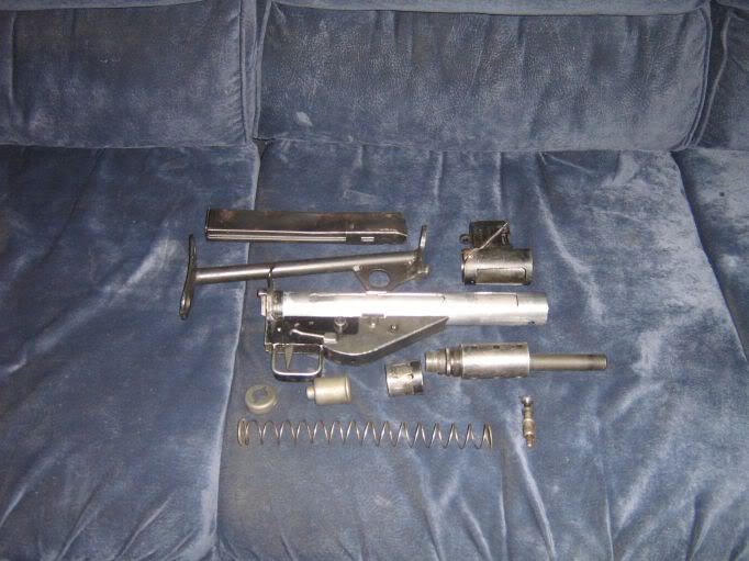

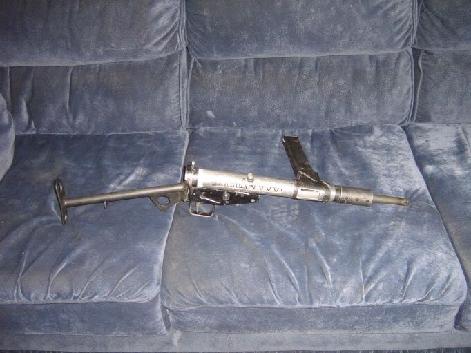

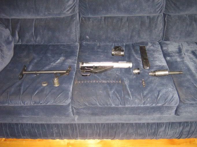

Tout ce que j'ai pour le moment c'est un tube de Mk2 avec l'encoche de chargement en ligne droite avec le milieu de la fenêtre d'éjection et un "parts kit" sur lequel le souder mais toujours pas de couloir d'alimentation (mag housing) (Même pas les tubes rectangulaire et rond non assemblés).
https://www.milsurps.com/images/impo...itionde3-1.jpg
https://www.milsurps.com/images/impo...itionde2-1.jpg
https://www.milsurps.com/images/impo...itionde1-1.jpg
----} En passant, ceci s'adresse à quiconque a réussi à faire enregistrer une Sten Semi Auto à culasse lancée (open bolt) et a un No de FRT à nous montrer. En tout cas, MOI je voudrais en savoir plus. :thup:

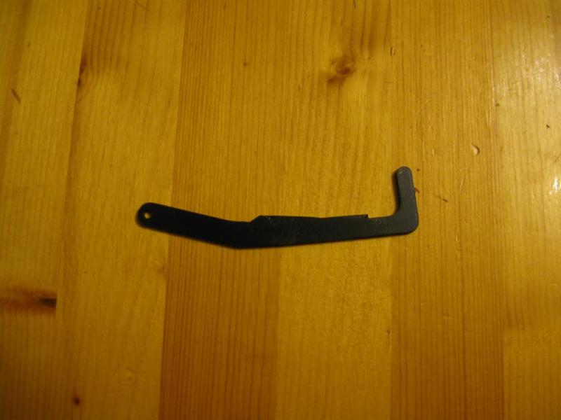

Poste #132 par Mick (Member) tel que posté le 16 mars 2009, 10:30 PM
Séparateur (trip lever) à auto déconnection.
https://www.milsurps.com/images/impo...riplever-1.jpg
L'idée me vient de Tiriaq.
Poste #133 par tiriaq (Advisory Panel) tel que posté le 17 mars 2009, 07:28 AM
L'idée est d'ajouter une seconde fonction de déconnection au mécanisme de détente (trigger mechanism), indépendante de la pointe du séparateur (tripping lever) faisant contact avec la culasse (bolt). Même si le mécanisme de détente (trigger mechanism) est scellé et ne peut être retiré facilement, une arme à culasse lancée (open bolt) est capable de tir automatique en meulant la pointe du séparateur (tripping lever), (en insérant une pointe à meuler par la fente du levier d'armement - cocking handle slot), ou en faisant une coupe longitudinale au travers de la surface d'engagement de la gâchette sur la culasse pour y laisser passer le séparateur (tripping lever). Avec cette modification, aussitôt que le séparateur (tripping lever) avance assez pour relâcher la gâchette (sear), la surface ajoutée au séparateur (tripping lever) contacte le sélecteur (selector), et force le séparateur (tripping lever) vers le bas, la gâchette (sear) sera donc réinitialisée. Peut-être qu'une telle modification pourrait rendre l'idée d'un design de culasse lancée (open bolt design) plus potable.
Des idées?

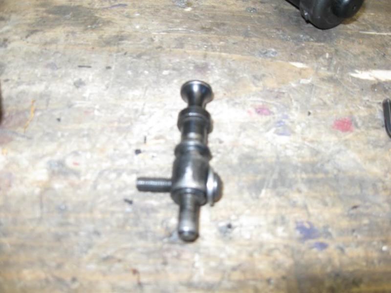

Ceci empêche le levier d'armement (bolt handle) d'être retiré, et conséquemment la culasse (bolt). La vis est fixée de façon permanente par du Locktite et le creux hexagonal (allen key) est arrondi à l'aide d'un forêt (drill).
https://www.milsurps.com/images/impo...IMG_1106-2.jpg
https://www.milsurps.com/images/impo...IMG_1108-2.jpg
Je crois qu'il serait malaisé de meuler le séparateur (trip lever) puisqu'il est en acier trempé et retenu par un ressort plutôt faible. Lorsqu'une force est appliquée dessus il disparait dans le groupe de détente (trigger housing) tel qu'il est censé le faire.
