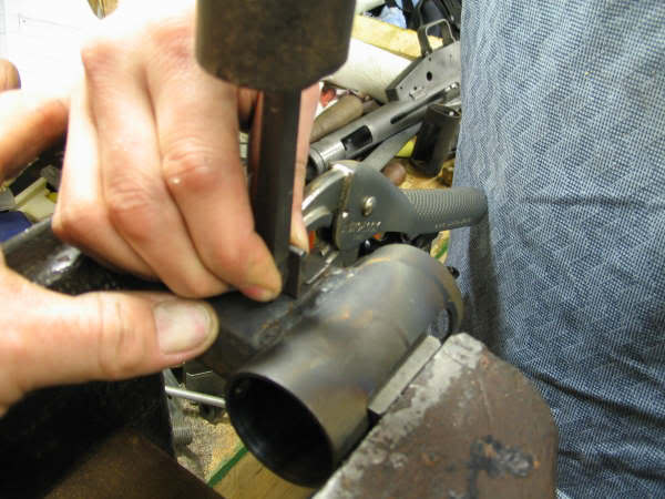

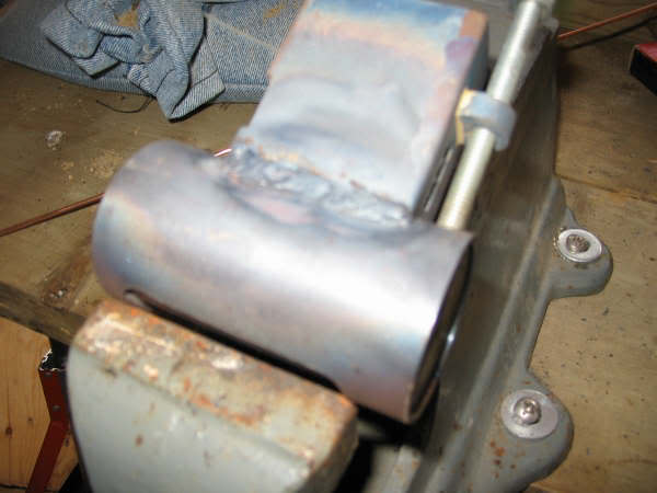

Poste #99 par Claven2 (Moderator) tel que posté le 22 avril 2008, 05:31 PM

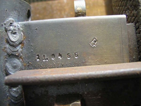

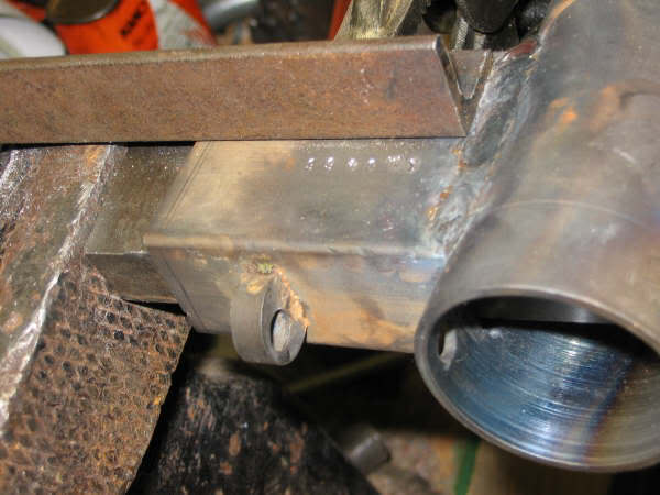

Voici quelques photos de moi bâtissant la carcasse légale/puit de chargement/couloir d’alimentation (receiver /mag well) – Je portais une chemise spéciale au profit de Stevo:
https://www.milsurps.com/images/impo...IMG_2094-2.jpg
https://www.milsurps.com/images/impo...IMG_2096-2.jpg
La 3ème main est celle d’un ami qui est venu m’aider. Me voici en train d’étamper le No de série AVANT que la carcasse (receiver) soit terminée. Elle a été enregistrée à environ 80% de sa complétion.
https://www.milsurps.com/images/impo...IMG_2099-2.jpg
No de série:
https://www.milsurps.com/images/impo...IMG_2104-2.jpg
Et ici on voit une "fausse" double-étampe LB (proof mark):
https://www.milsurps.com/images/impo...IMG_2107-2.jpg

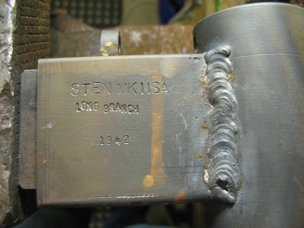

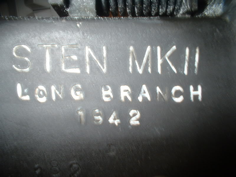

Et me voici en train d’étamper les marquages du modèle:
https://www.milsurps.com/images/impo...MG_21021-2.jpg

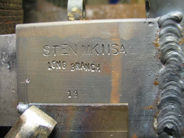

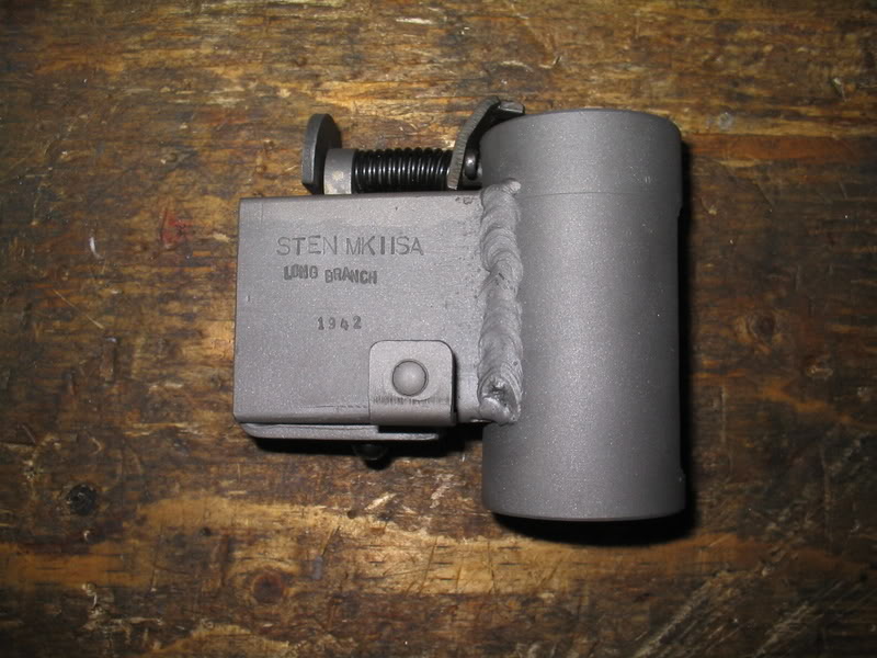

Malheureusement, je n’ai pas fait un aussi bel estampillage de "LONG BRANCH" qu’avec STEN MKIISA:
https://www.milsurps.com/images/impo...IMG_2109-2.jpg
Les marquages tous estampillés!
https://www.milsurps.com/images/impo...IMG_2110-2.jpg
***Notez sur les photos, le fraisage du puit de chargement (mag box) n’est PAS fait. Cela montre au tech du CCAF/CFC que c’est un nouveau boîtier, et non un boîtier original LB soudé à une bague. Les coupes de fraisage ont été faites APRÈS l’estampillage***

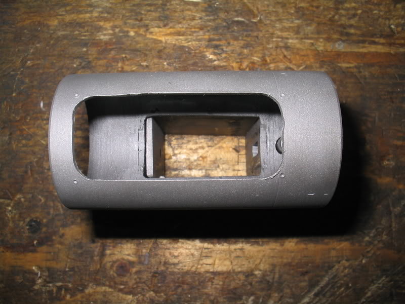

Poste #100 par Claven2 (Moderator) tel que posté le 22 avril 2008, 07:35 PM

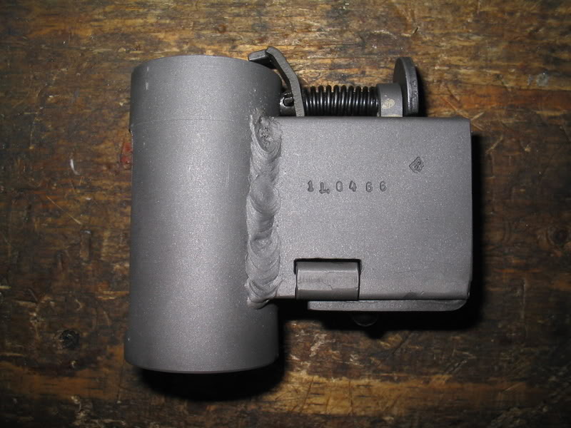

Voici les photos de la carcasse (receiver) complétée et dûment enregistrée:
https://www.milsurps.com/images/impo...IMG_4715-2.jpg
https://www.milsurps.com/images/impo...IMG_4716-2.jpg
https://www.milsurps.com/images/impo...IMG_4717-2.jpg
Elle a été passée au jet de billes de plastique. Si la GRC/RCMP l’approuve, je vais la parkeriser aussi.
