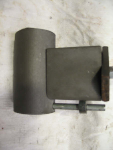

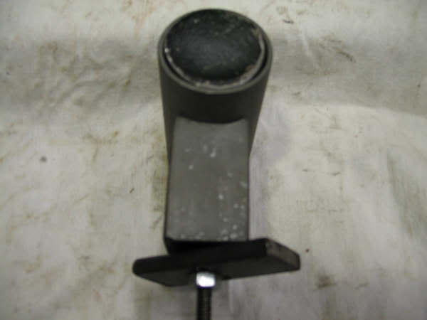

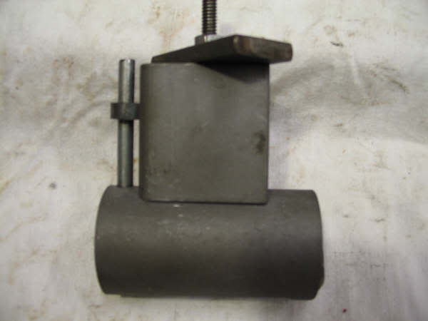

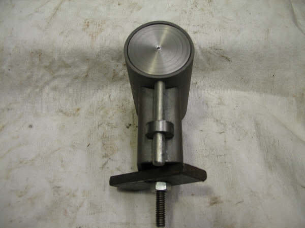

    OK, il est maintenant temps de vous parler de gabarits de soudage (welding jigs). Vous DEVREZ utiliser un gabarit lorsque vous souderez le boîtier de chargement (mag box) à la bague (collar).
    C’est fait à partir d’une barre d’acier ronde de 1.5 inch diamètre (steel bar stock) avec une goupille (peg) faite d’une tige filetée qui se visse en place sur la barre d’acier pour positionner le boîtier (mag box) contre la bague (collar). On se sert de la tige de retenue (plunger guide) du puit de chargement (mag box), et du trou de la tige de retenue (plunger guide hole) à l’avant de la bague (collar) pour restreindre tout mouvement lorsque les pièces seront retenues ensembles. La tige filetée et une plaquette d’acier retiendront le boîtier (box) à la bague (collar).
    Lorsque le temps sera venu de souder ensemble les pièces du puit de chargement (mag housing), le boîtier (box) sera soudé par points ensuite on enlèvera le gabarit (jig) pour terminer les passes de soudage (faites un test de fonctionnement avant, à l’aide de cartouches factices rounds pour vous assurer du bon assemblage des pièces). Une fois le boîtier (box) assemblé de façon permanente à la bague (collar), le boîtier (box) sera coupé à la longueur finale désirée, l’encoche pour la barrure de fixation du canon (barrel nut detent) taillée, et la façade arrière du boîtier (box) coupée pour le levier de déverrouillage du chargeur (magazine catch retainer). Les entailles pour le levier de déverrouillage (magazine catch) seront faites, et un trou pour la vis de fixation du levier de déverrouillage (magazine catch retaining screw) percé.

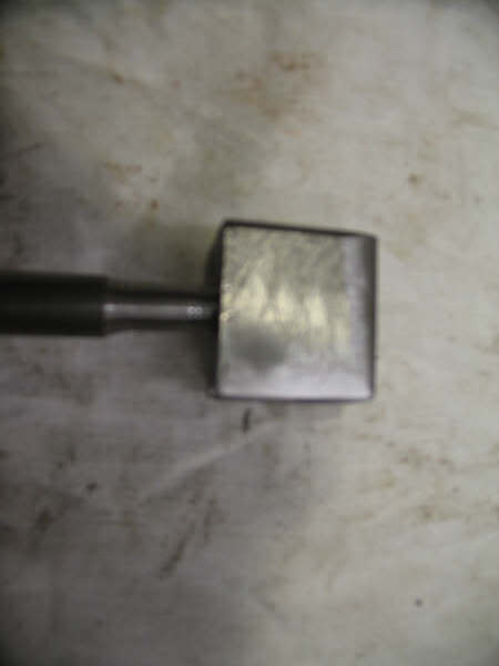

    Maintenant, si quiconque d’entre vous a acheté ses kits de Stencollector, vous remarquerez que vos chargeurs (mags) sont probablement « démilitarisés » "demilled" en ayant reçu un coup de hache aux environs de la marque des 5 cartouches. Ne blamez pas stencollector!!! Ce sont les Forces Armées Canadiennes qui ont fait ça! MDR
    Nous pouvons le réparer... nous avons la technologie... ces chargeurs peuvent être arranges pour fonctionner comme neuf de nouveau, mais vous DEVREZ en limiter la capacité à 5 cartouches par n’importe autre moyen efficace possible.
    Vous devrez vous faire une matrice (swage)... qui ressemblera pas mal à ça:
    La dimension est faite exprès pour qu’elle se glisse de justesse dans le corps du chargeur, le bout est légèrement plus mince. À l’usage, on le glisse sous la bosse (dent), pendant que celle-ci est “repassée” par de légers coups de marteau. Cela fonctionne assez semblablement à un « fer à fusils de chasse ».
    Soyez certains de ne pas oublier une cavité à l’arrière, sur toute la longueur de la matrice pour correspondre à la forme au dos du chargeur (magazine).
    On peut fabriquer cet outil à partir d’acier à faible teneur en carbone et le façonner à l’aide de limes si vous n’avez pas accès à beaucoup de machinerie d’atelier.

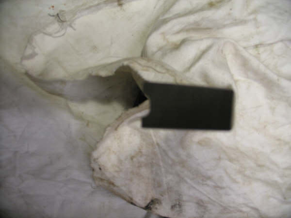

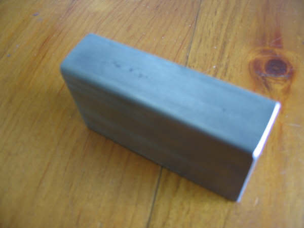

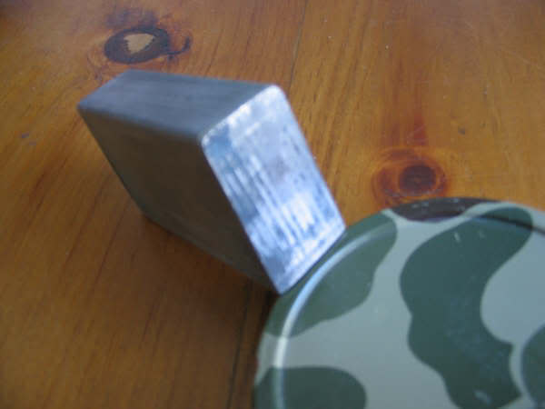

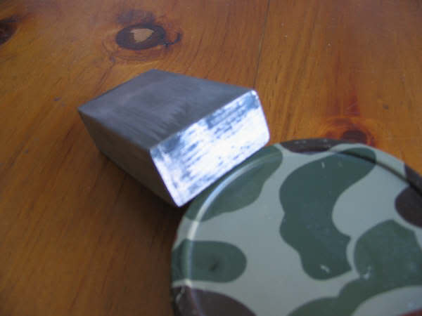

    ok, maintenant pour un coup d’oeil rapide sur des efforts pour fabriquer des puits de chargement (mag boxes) à partir de tuyau tubulaire sans joint
    Nous avons fabriqué une matrice de formage. La prochaine étape consistera à une matrice dégrossie qui passe de ronde à rectangulaire, ensuite cette matrice sera pressée hydrauliquement dans le tube, formant le puit de chargement (mag box) à partir d’une seule pièce, prête à être soudée à la bague (mag collar)
    Je doute que qui que ce soit aie l’intention de fabriquer un tel outil pour la construction d’un projet unique, les photos de sa manufacture n’ont donc pas été prises, mais le voici tout de même pour votre bon plaisir visuel
