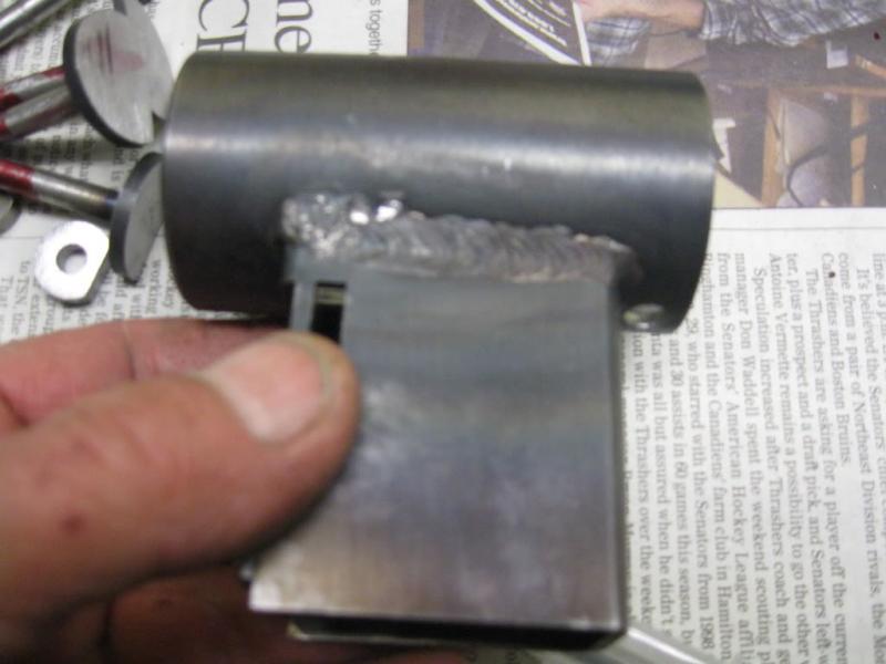

    Voici la construction d’un nouveau couloir d’alimentation/puit de chargement (mag well). Cette fois-ci j’ai opté pour 4 pièces de métal pré-taillées dans une même plaque (sheet steel plate):
    Un brin de nettoyage et de machinage...
    Soudage du collet...
    Plus vous en faites plus c’est facile à faire je crois...
    Alignez le guide du verrou de blocage (plunger tab) et zap avec la soudeuse...

    Est-ce que c’est du soudage TIG? En tout cas, c’est bien fait.
    J’ai trouvé que ce qui va le plus vite pour faire le couloir d’alimentation/puit de chargement (mag well) c’est d’utiliser un tube rectangulaire (box tubing), ça fait un travail raisonnable avec un effort minimal.

    En fait, pour mon dernier projet, j’utilise une Lincoln Electric SP135 120 volts. Je crois que ce modèle a été discontinué l’an passé, mais certain endroits en ont encore. La mienne est agencée pour utiliser autant le fil fourré (flux cored)et le gaz, bien que dans les photos où la soudure a éclaboussé en résidus brunâtres, j’utilisais du fil fourré (flux-cored wire) vu que le gaz est dispendieux et que j’ai plusieurs bobines de fil fourré (flux-cored wire) sous la main, donc j’utilise le gaz lorsque c’est vraiment nécessaire.
    TIG est ce qu’il y a de mieux si vous pouvez vous permettre le coût et que vous avez le temps pour apprendre à vous en servir correctement. Pour un atelier à la maison, ce serait une dépense un peu insensée cependant...

    Si tu peux souder comme ça avec une MIG alors ça ne sert pas à grand’ chose d’acheter une TIG.
    J’ai une MIG avec gaz et je ne peux même pas approcher le genre de soudage que tu as fait sur ton couloir d’alimentation/puit de chargement (magwell).
    PS Une autre chose dans laquelle je suis pourri c’est d’étamper le No de série etc proprement, comment diable fais-tu ?
    À l’avenir je ne ferai plus aucune soudure visible sur une arme à feu avec quoique ce soit d’autre qu’une TIG, un de mes amis a soudé pour moi le couloir d’alimentation/puit de chargement (magwell) avec une TIG.
