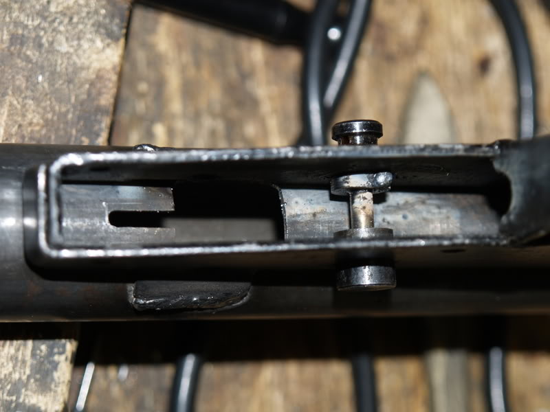

    Encore un peu de progrès sur le nouveau design. Sur celui-ci, j’ai machiné le centre d’un bouton de sélecteur de tir original (selector button) complètement, de façon où peu importe dans quelle position il est, il ne peut interagir avec le déconnecteur (disconnector). Ensuite j’ai percé un petit trou sur le restant du rebord, juste assez gros pour retenir un clou.
    Ensuite j’ai inséré le sélecteur de tir (selector) dans la Sten, puis une section de tige de métal (steel rod) coupée sur le clou, que j’ai ensuite soudée à la MIG dans le sélecteur (selector) de façon à ce qu’elle ne puisse en être retirée. Maintenant le sélecteur (selector) ne peut plus jamais être changé pour un sélecteur original non modifié et peu importe sa position, il ne s’appuiera pas sur le déconnecteur (disconnector). Ceci, ajouté à l’encoche étroite du déconnecteur (disconnector slot), devrait assurer que le fonctionnement reste en mode semi-auto, mais le bouton du sélecteur de tir (selector button) pourra toujours bouger pour des raisons « nostalgiques »

    Je crois que tu vas remarquer que si tu enlèves la section du centre du sélecteur de tir ça va t’apporter des problèmes à garder le levier de déclenchement (trip lever) en place.

    Mick, l’encoche a été taillée assez étroite pour garder le disconnecteur (disconnector) en position (en théorie). Si ça ne fonctionne pas en pratique, je remettrai un sélecteur de tir (selector) non modifié dans l’arme et le souderai de façon permanente en position semi automatique. L’idée derrière l’encoche étroite est d’empêcher le levier de déclenchement (trip lever) de passer outre la bosse de la gâchette (sear bent) sur la culasse (bolt).

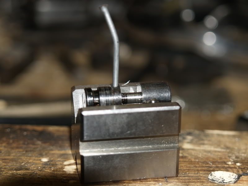

    Voici quelques décisions de design dans ma quête pour trouver un design acceptable de culasse lancée (open bolt design). SOYEZ AVERTIS. Ces changements de design N’ONT PAS ENCORE ÉTÉ EXAMINÉS PAR LA GRC/RCMP ET PEUVENT NE PAS ÊTRE ACCEPTÉS. Vous pourriez faire et soumettre une arme comme celle-ci à vos propres risques puisqu’elle risque d’être confisquée.
    Ici on voit un bloc d’acier coupé pour faire entre le bâti de détente (trigger box wall) et l’encoche du déconnecteur (disconnector slot). Ajouté à la modification du sélecteur de tir (selector) expliquée plus haut, le levier de déclenchement (trip lever) ne peut plus être facilement arrangé pour passer en position automatique et le bloc d’acier soudé par l’arrière rend le limage de l’encoche du déconnecteur (disconnector slot) pratiquement impossible:
    Et voici une vue de l’arrière montrant le soudage par point bouchon (plug weld):
