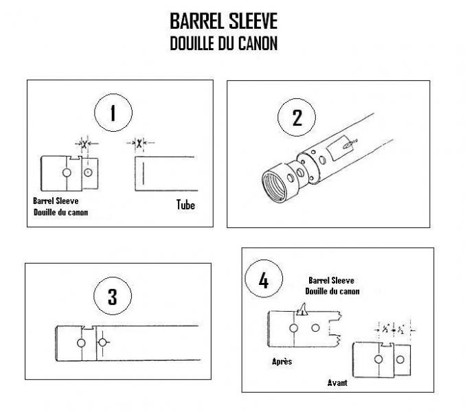

    Douille du canon

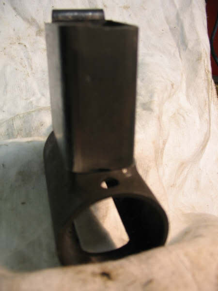

    Maintenant nous commençons la fabrication du puit de chargement (mag well).
    Il est toujours préférable de mesurer l’épaisseur de l’acier utilisé pour votre puit de chargement désactivé. Assurez-vous d’avoir une sorte d’acier qui corresponde, de façon à ce que les dimensions soient respectées lorsque vous fabriquerez votre boîtier parce que toutes vos mesures seront prises à partir de l’arme que vous copierez.
    Cette pièce peut être faite de façon très simple ou encore très complexe. Nous avons choisi de la fabriquer à partir de trois morceaux afin de nous permettre des pliages plus précis. Pour ceux que ça pourrait intéresser, ce kit de pliage a été acheté chez Lee Valley à Ottawa (ils prennent les commandes postales). L’étau par contre, c’est à vous de le trouver.
    Étape 1. faites vos deux premiers pliages.
    Étape 2. assemblez les deux pièces ensemble, servez-vous des dimensions du puit de chargement original. Il est important de noter, faites votre puit de chargement (mag well) plus long que nécessaire de façon à pouvoir le redimensionner après l’avoir soudé à la section tubulaire.
    Assurez-vous qu’un chargeur y entre AVANT le soudage!!
    Ne faites que quelques points de soudage, ensuite soudez le reste tout le long du joint. Une sableuse à courroie et une lime font un excellent travail pour nettoyer l’extérieur, mais l’intérieur doit être limé manuellement. Ceci fait, coupez une section en acier pour former l’arrière du boîtier.
    Voici les pièces près d’un tube comme celui qui y sera soudé prochainement :
    Une fois que vous aurez mesuré, re mesuré et re-re mesuré et fait un essai en place et mesuré de nouveau, soudez la plaquette arrière:
    Est-ce que cela fait?? Servez-vous du tube du puit de chargement du kit pour un essai visuel et vérifiez à nouveau:
    Maintenant, adoucissez les surfaces de la soudure:
    Il faudra équarrir les extrémités du boîtier. Si vous possédez une fraiseuse (milling), servez-vous en. Le travail en sera excellent. Sinon, délimitez exactement les parties à équarrir à l’aide d’un burin ou d’un marqueur et équarrissez tout le tour du boîtier pour ensuite le limer à l’équerre.
    Sur la fraiseuse (milling):
    Fait!
    Maintenant un chargeur devrait y entrer comme il faut:
