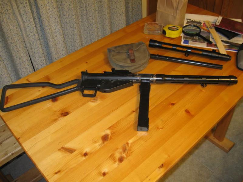

    Fabriquation de la STEN canadienne Semi-Auto
    Ici au Canadaicon, une version semi-auto de la STEN a finalement reçu l’acceptation par la GRC et le CFC. Pour en obtenir une, vous devez en fabriquer une puisqu’il n’y a pas de source commerciale. Pour le moment, la seule STEN semi-auto approuvée ici au Canada est la conversion SAS3 utilisable en tant que Sten MkII, MkIII et MKV.
    Le No. FRT (Firearm Reference Table) pour la STEN SAS3 Semi-Auto artisanale en format MkII est le 126844-1
    Ce thread se veut une aide didactique visuelle pour ceux qui considèrent une construction éventuelle. Il sera mis à jour dès que des progress seront apportés à ce tutoriel. Des additions pourront être ajoutées par tout constructeur éventuel

    La construction initiale sera celle d’une MkII basée sur un kit désactivé de STEN MkII de l’ Armée Canadienne. Il a été coupé aux torches par l’ Armée Canadienne dans les années 1970. Le canon a été encoché aux 2 bouts avec une torche à acétylène, la plaquette de la base de la crosse a été partiellement coupée aux torches et dans certains cas les détentes étaient coupées en deux.
    Ce tutoriel est en fait un composé de deux constructions de kits semblables montés côte à côte au même moment, L’un est restreint avec une longueur de canon originale, et l’autre non restreint avec un canon de 18.5". Un des deux kits a la détente intacte alors que l’autre aura besoin de réparation, puisqu’elle est coupée en deux. Les deux crosses ont dûes être réparées avant de commencer la construction, en remplissant les endroits abimés par la coupure aux torches en utilisant la méthode de soudage au gaz. Ensuite on les a limées pour leur rendre leur forme originale.
    Des kits sont disponibles de Stencollector, membre de Milsurps.com. Contactez-le pour de plus amples informations. Voici ce à quoi ressemblaient les kits lorsque nous les avons reçus:
    Vous remarquerez immédiatement que le puit de chargement a été coupé à la scie. La raison en est que la GRC a statué que le puit de chargement (mag well), portant les poinçons et le No. de série, est l’arme à feu prohibée (automatique). Les kits sont postés avec le puit de chargement coupé à la scie afin que vous puissiez encore l’utiliser pour ses dimensions. Pour faire enregistrer cotre Sten semi-auto au Canadaicon, vous devrez fabriquer un nouveau puit de chargement (magazine housing). Plus de details sur cela, plus tard.
