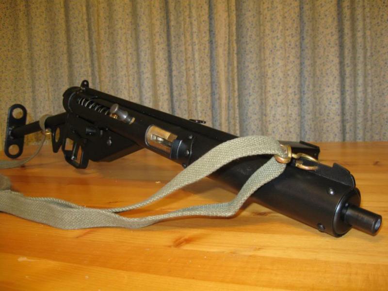

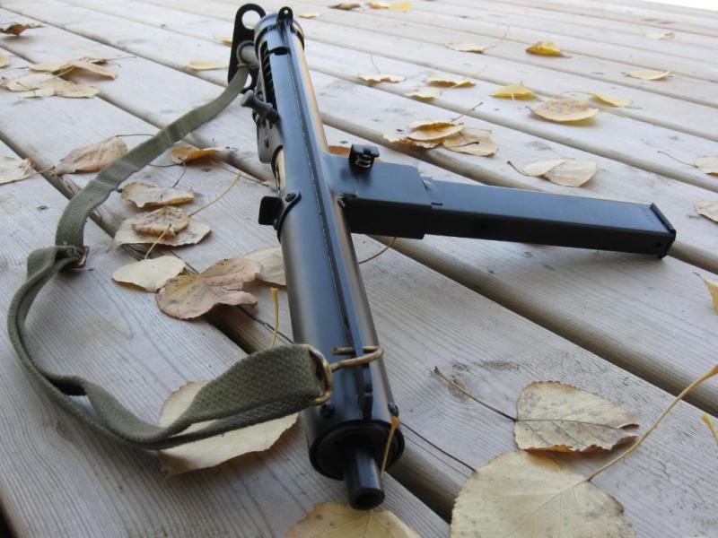

    Fabriquation de la STEN canadienne Semi-Auto
    Ici au Canadaicon, une version semi-auto de la STEN a finalement reçu l’acceptation par la GRC et le CFC. Pour en obtenir une, vous devez en fabriquer une puisqu’il n’y a pas de source commerciale. Pour le moment, la seule STEN semi-auto approuvée ici au Canada est la conversion SAS3 utilisable en tant que Sten MkII, MkIII et MKV.
    Le No. FRT (Firearm Reference Table) pour la STEN SAS3 Semi-Auto artisanale en format MkII est le 126844-1
    Ce thread se veut une aide didactique visuelle pour ceux qui considèrent une construction éventuelle. Il sera mis à jour dès que des progress seront apportés à ce tutoriel. Des additions pourront être ajoutées par tout constructeur éventuel

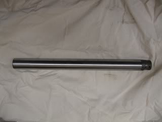

    Ainsi vous voulez peut-être vous sauver les tracasseries reliées à l’importation d’un canon de STEN des USAicon. Ça me semble raisonnable. Il existe deux façons de fabriquer un canon de STEN. Les deux exigent une section d'ébauche (blank) de canon de 9mm. La première est de façonner le contour du canon sur un tour à fer, la seconde est de machiner un cylindre du bon diamètre et ensuite de le fixer pin sur le canon grâce à une tige de fixation métallique. Les canons originaux ont été fabriqués selon les DEUX méthodes. Utilisez celle qui vous convient le mieux! Dans ce cas-ci, nous avions un une ébauche de canon (blank) avec un diamètre extérieur suffisant pour faire un canon d’une seule pièce. Il vous faudra un tour à fer pour cela.
    Sur cette photo vous pouvez voir un morceau d'ébauche de canon, un canon machiné, la bague (bushing) avant du canon, une portion du vieux tube (cannibalisés du kit) ainsi que le manchon du canon.
    Pré-assemblé:
    Notez que le canon n’a PAS de chambre. Nous nous y attaquerons lorsque l’espace de tête de la culasse sera réglé.
    Maintenant, pour finir l’extérieur du canon, nous l’avons passé au jet de sable (billes de plastique) pour faciliter la finition par « parkerising ».

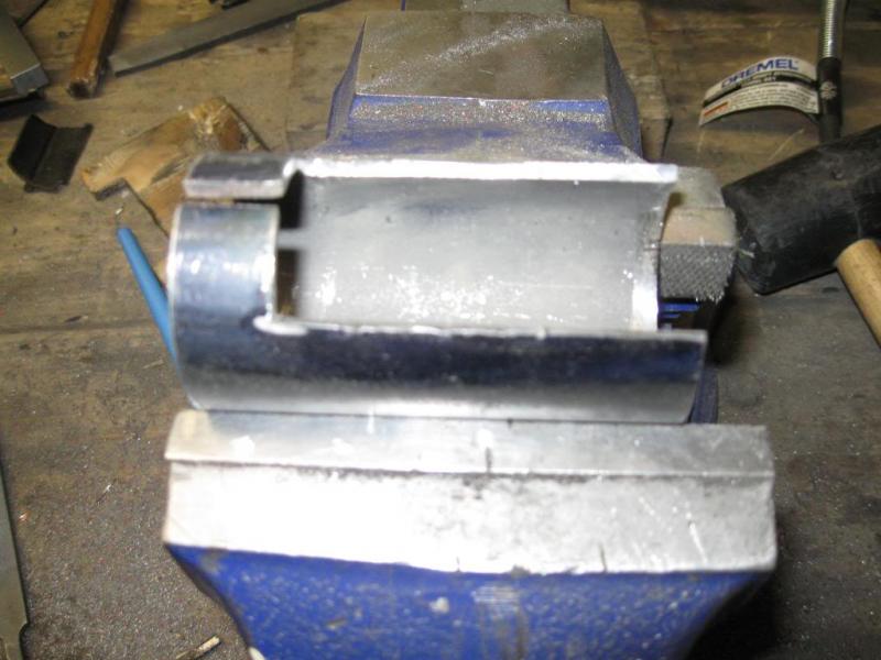

    Maintenant nous commençons la fabrication du puit de chargement (mag well).
    Il est toujours préférable de mesurer l’épaisseur de l’acier utilisé pour votre puit de chargement désactivé. Assurez-vous d’avoir une sorte d’acier qui corresponde, de façon à ce que les dimensions soient respectées lorsque vous fabriquerez votre boîtier parce que toutes vos mesures seront prises à partir de l’arme que vous copierez.
    Cette pièce peut être faite de façon très simple ou encore très complexe. Nous avons choisi de la fabriquer à partir de trois morceaux afin de nous permettre des pliages plus précis. Pour ceux que ça pourrait intéresser, ce kit de pliage a été acheté chez Lee Valley à Ottawa (ils prennent les commandes postales). L’étau par contre, c’est à vous de le trouver.
    Étape 1. faites vos deux premiers pliages.
    Étape 2. assemblez les deux pièces ensemble, servez-vous des dimensions du puit de chargement original. Il est important de noter, faites votre puit de chargement (mag well) plus long que nécessaire de façon à pouvoir le redimensionner après l’avoir soudé à la section tubulaire.
    Assurez-vous qu’un chargeur y entre AVANT le soudage!!
    Ne faites que quelques points de soudage, ensuite soudez le reste tout le long du joint. Une sableuse à courroie et une lime font un excellent travail pour nettoyer l’extérieur, mais l’intérieur doit être limé manuellement. Ceci fait, coupez une section en acier pour former l’arrière du boîtier.
    Voici les pièces près d’un tube comme celui qui y sera soudé prochainement :
    Une fois que vous aurez mesuré, re mesuré et re-re mesuré et fait un essai en place et mesuré de nouveau, soudez la plaquette arrière:
    Est-ce que cela fait?? Servez-vous du tube du puit de chargement du kit pour un essai visuel et vérifiez à nouveau:
    Maintenant, adoucissez les surfaces de la soudure:

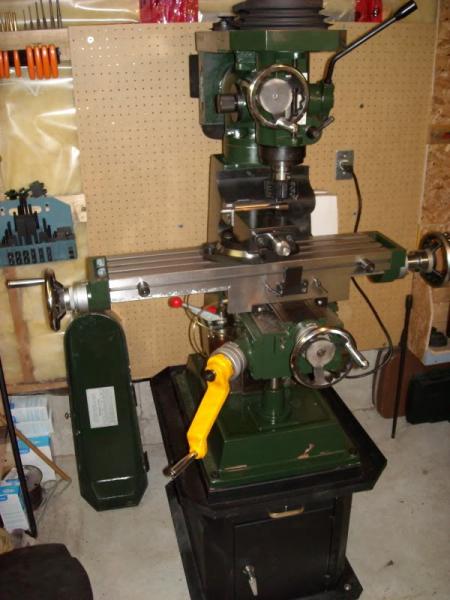

    Il faudra équarrir les extrémités du boîtier. Si vous possédez une fraiseuse (milling), servez-vous en. Le travail en sera excellent. Sinon, délimitez exactement les parties à équarrir à l’aide d’un burin ou d’un marqueur et équarrissez tout le tour du boîtier pour ensuite le limer à l’équerre.
    Sur la fraiseuse (milling):
    Fait!
    Maintenant un chargeur devrait y entrer comme il faut:

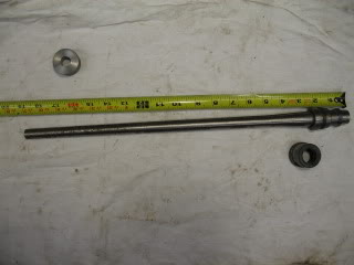

    Le kit de SAS3 n’utilise pas tout le levier d’armement original. Dû au design du percuteur mobile, il utilise un levier tronqué. Vous pouvez simplement ajuster un levier original de MkV comme celui fourni dans votre kit, mais une meilleure solution serait d’utiliser une reproduction d’un levier d’armement de MkII puisqu’il n’y aura pas de trou de sécurité pour le levier d’armement dans le tube de votre SAS3. Un autre avantage à fabriquer votre levier de MkII (un original est très difficile et très rare à trouver ) c’est qu’il entrera sans aucun jeu dans votre culasse.
    Vous pouvez en machiner un sur votre tour mais il vous faudra un outil à moleter.
    Et en voici deux comparés à un vrai levier d’armement de MkII:
