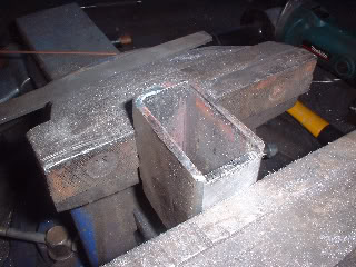

    NOTEZ BIEN: Stencollector a été assez gentil pour me permettre de poster et d'utiliser sa collection de matériel sur la façon dont il a construit sa Sten SAS3, l'arme même qu'il a utilisée pour faire accepter par la GRC. Ce qui suit est son travail.
    La bague du puit de chargement (mag well collar) est fabriquée à partir d'une plaque d'acier d' 1/8 pouce. La photo 1 nous montre le pliage circulaire de la plaque. Le mandrin utilisé est une vieille tige d'essieu de Brengun carrier, machiné au diamètre extérieur du tube. La photo suivante nous montre la plaque entièrement pliée mais avant que le soudage du joint soit fait. Les originaux avaient une épaisseur approximative de 0.105" , bien que cela aie varié d'un manufacturier à l'autre. Dans une autre photo vous pouvez voir la bague se faisant machiner à l’épaisseur correcte. L’intérieur a dû être légèrement agrandi pour procurer un assemblage ajusté (mais sans trop de jeu). La dernière photo montre la fenêtre de l’éjecteur déjà taillée.
    La fenêtre a accidentellement été coupée trop longue ... il a fallu souder un peu de métal en place. La tige de location a déjà été percée, et l’ouverture du chargeur grossièrement taillée en place.

    Poste #29 par Claven2 (Moderator) tel que posté le 24 janvier 2008, 06:36 PM
    Encore une fois, une feuille de métal de 1/8 pouce a été utilisée. Un mandarin du diamètre interne du puit de chargement (magwell) a été utilisé pour faire les pliages. Une fois que les trous ont été coupés pour l’attache du chargeur, ainsi que l’encoche à l’avant pour le relâchement du manchon, cette pièce a été installée et soudée au tube qui a été fait dans le dernier message. Il a tout d’abord été retenu en place par un point de soudage, ensuite assemblé sur la carcasse pour s’assurer que l’arme pourrait être chargée.
    Au début, la dernière cartouche coinçait continuellement. Pour on ne sait quelle raison le puit, semblait préférer être plus à l’arrière que sur une Sten originale, donc on a sectionné les soudures et le boîtier du chargeur a été placé plus à l’arrière. La griffe de serrage triangulaire (barrel nut lock) a dû être fabriquée entièrement ses dimensions ayant changées à cause du repositionnement du boîtier (housing). Les dernières photos montrent les marquages sur le boîtier (housing).

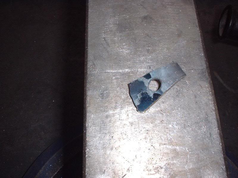

    Poste #30 par Claven2 (Moderator) tel que posté le 24 janvier 2008, 06:50 PM

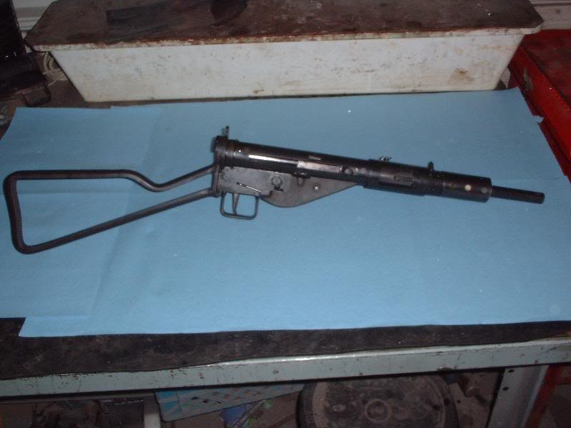

    Voici les photos finales du projet de Stencollector. Photo 1 est celle de la base de la mire sur la carcasse (receiver). Photo2 est celle des 2 parties principales avec le boîtier de détente soudé en place mais avant la finition. Photo 3, est celle des pièces parées pour l’assemblage. Photos 4, 6, et 7 sont celles des Nos de série sur le puit de chargement (magwell), sur le boîtier de détente (trigger housing), et sur la carcasse (le tube). Photo 8 en est une du système de culasse calée (closed bolt), utilisant un percuteur (firing pin) du type de ceux dans les AR-15. Photo 9 montre le mécanisme de détente vu du dessous. Le sélecteur de tir a été soudé par le dessus (avant d’être soudé à la carcasse [receiver]) et la fente pour le déconnecteur (disconnector) est coupée de façon à ne permettre aucun mouvement latéral. Toute tentative de tripotage du mécanisme de détente pour essayer de le reconfigurer en mode automatique (F/A) ne pourra résulter qu’en un enraiement de l’arme, puisque la cartouche ne glissera pas devant le percuteur (firing pin). La culasse n’a pas été conçue avec des lèvres de chargement (feed lips) comme celle d’une Sten normale.
    Photo 12 montre l’addition de métal à la griffe de serrage de la bride du canon (barrel lock). Puisque le puit de chargement (magwell) a été déplacé de 1/16" vers l’arrière sur sa bague (magwell collar), la griffe de serrage (barrel lock) a dû être rallongée d’autant.
    Le reste des photo montre le produit fini.
