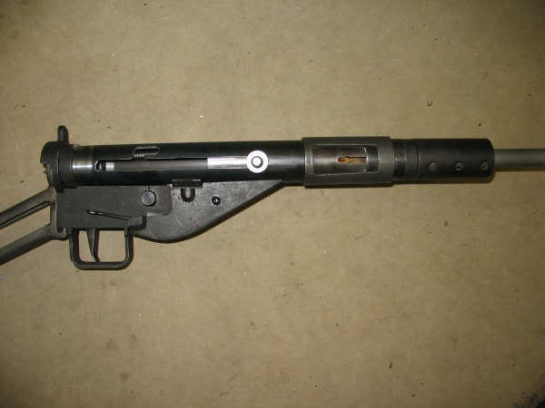

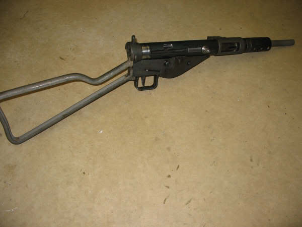

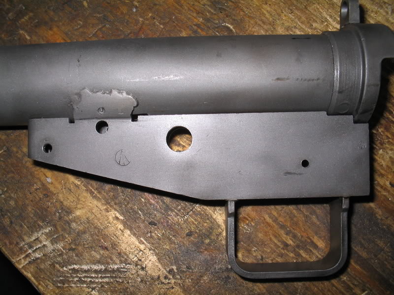

    Une nouvelle mise à jour,
    Voici mon kit de fin de guerre de Longbranch assemblé sur le tube que je vous ai déjà montré (bien que plus près de la complétion) avec l’encoche de sûreté (cocking slot) plus reculée comme sur une Sten avec culasse lancée (open bolt). Dans ce design, l’encoche (slot) est PUREMENT COSMÉTIQUE. La « sûreté » (safety) sera accomplie par le biais du sélecteur de tir (selector switch) dans cette version.
    AVERTISSEMENT: Notez qu’AUCUNE SOUDURE n’a encore été faite. Tout n’est qu’assemblé pour fins de vérification. Cette arme ne peut tirer tant que le bloc-canon (barrel block) n’est pas soudé en place. Bien que le puit de chargement (mag housing) soit prêt pour le soudage ce puit (housing) est encore en deux morceaux et n’est donc pas encore une carcasse complète (completed receiver). Une fois la carcasse (receiver) completée, elle sera enregistrée.
    Ici nous voyons plus de détails. Notez que le petit morceau manquant du bouchon arrière sur l’ensemble gâchette (top of the rear cap on the trigger plate assembly) s’est détaché pendant le désassemblage de la Sten utilisée pour les pièces. Ces Longbranch de fin de guerre étaient soudées par points et le métal alentour devenait cassant un peu. Cette région sera reformée avec de la soudure et rectifiée pour devenir invisible pendant l’assemblage et le soudage:
    Notez aussi que lors de toutes ces constructions, une réplique de poignée de chargement (cocking handle ) de temps de guerre de MkII est utilisée, contrairement aux poignées plus récentes de MkIV et MkV rencontrées sur la plupart des kits de Sten. Ces poignées sont individuellement ajustées sur le tour à la culasse (bolt) de SAS en question vu qu’il y a une légère différence de dimension comparée aux culasses (bolts) originales de Sten.

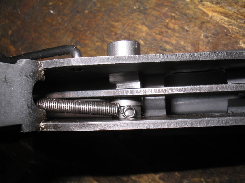

    J’vais le faire Je vais poster des photos de ça pendant qu’on en fait le développement et qu’on le construit, mais je n’ai pas encore commencé
    En attendant, voici quelques autres détails de la construction:

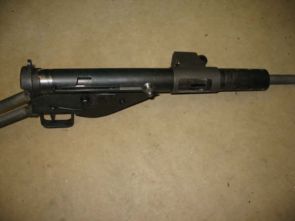

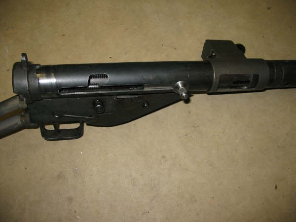

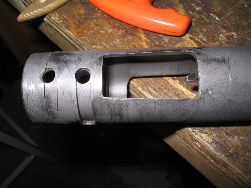

    Poste #88 par Claven2 (Moderator) tel que posté le 10 avril 2008, 08:07 AM

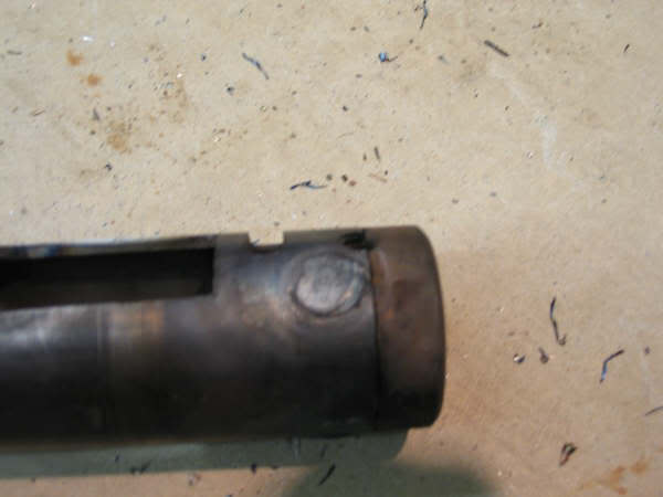

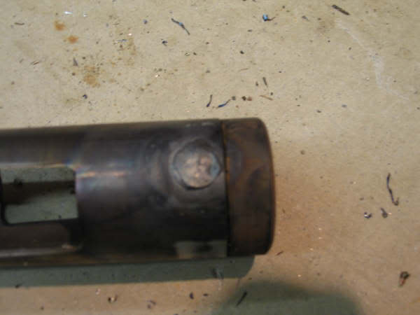

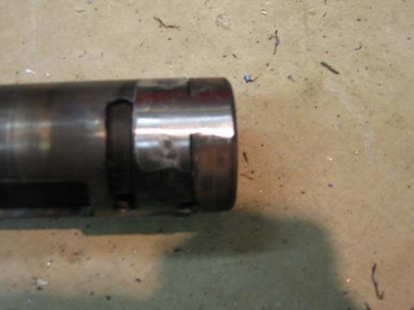

    Encore un peu de progrès. La douille du canon (barrel block aka barrel sleeve/barrel bushing) est maintenant soudée en place. Il faudra enregistrer l’arme dans les prochains jours vu que je suis sur le point d’être prêt à souder le puit de chargement (mag housing aka mag well) {la « carcasse » (receiver) légale} en tant qu’une seule et même pièce.
    Voici les soudures de la douille du canon (barrel block aka barrel sleeve/barrel bushing). Deux soudures sont faites de points bouchons à l’oxy-acetylène, alors que la troisième est une soudure bord-à-bord (o/a notch weld). Le soudage bord-à-bord (notch weld) a été choisi plutôt que le soudage par point bouchon (plug weld) de façon à ce que le chemin de la tige (pin slot) ne s’en trouve déformé. Les points bouchon (plug welds) sont plus faciles à réaliser avec une MIG, mais hélas je n’ai ni la soudeuse MIG ni l’expérience pour en utiliser une efficacement

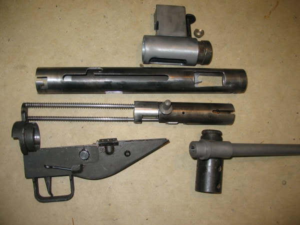

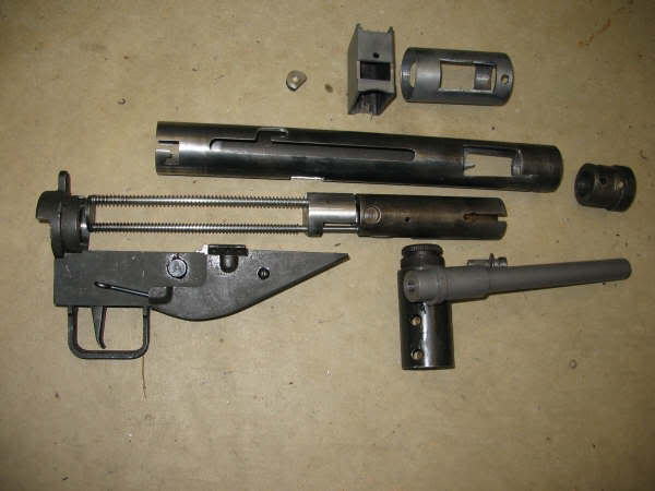

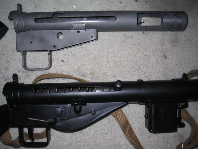

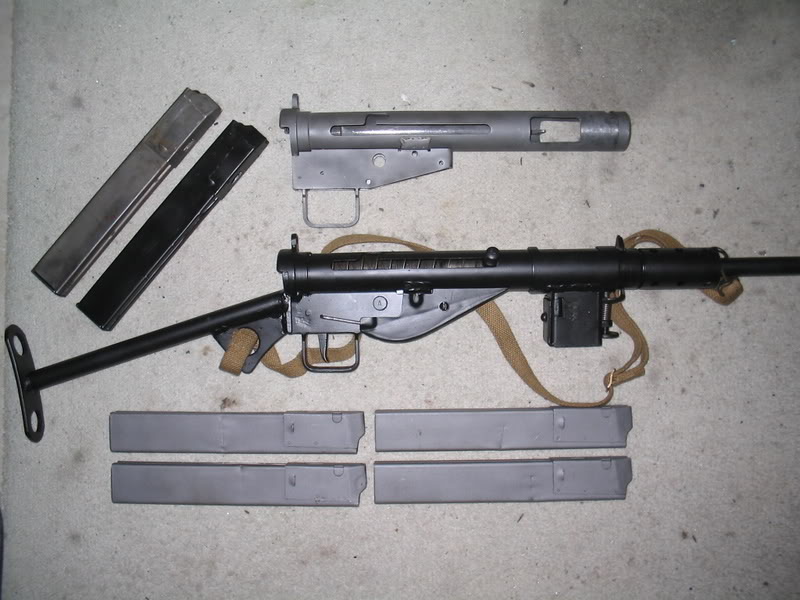

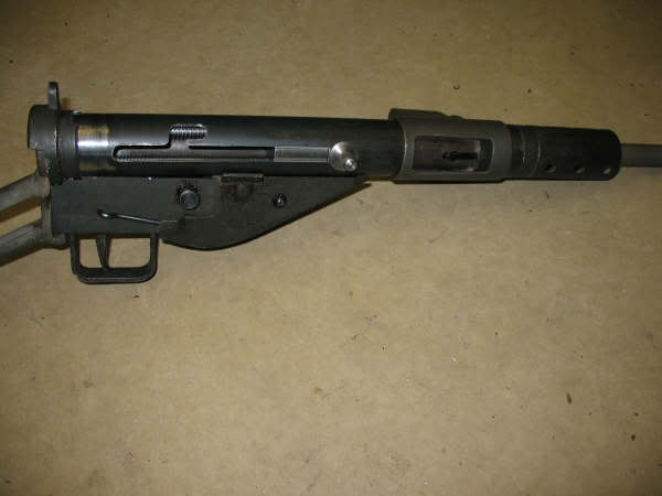

    Poste #89 par Claven2 (Moderator) tel que posté le 12 avril 2008, 12:23 PM
    J’ai fait encore un peu de progrès
    Pour commencer, j’ai vu que le nouveau levier d’armement (cocking piece) faisait coincer la culasse (bolt). Ceci est dû au fait qu’on utilisait de l’acier au plomb 12L14, lequel est moins rigide, alors que le tube est fait d’acier 1018. La solution était donc de tremper le levier (handle). J’ai utilisé du Kasenit pour tremper la pièce en surface - juste à suivre les instructions qui accompagnent le Kasenit – et maintenant il est dur à souhait. Plus de coinçage.
    Voici quelques images de mes progrès. La Sten noire est peinte à la Suncorite originale pour fin de comparaison. Il s’agit d’une Sten fabriquée à Fazakerley au début de la guerre, si ça peut être d’aucun intérêt.
    Notez que les chargeurs (magazines) qui accompagnaient le kit que j’ai acheté de Stencollector ont été redressés en utilisant la barre de laiton tubulaire pour chargeurs (mag mandrel) fabriquée plus tôt dans ce thread et qu’ils ont été passés au jet de billes de plastique (bead-blasted) pour en retirer la rouille et les saletés. Je montre par exprès les côtés qui ont été frappés d’un coup de hache pour les rendre désactivés pour vous montrer ce à quoi ressemble ce côté une fois nettoyé. La ligne de frappe paraîtra encore sur plusieurs mais ils sont tout de même très utilisables. En haut à gauche, deux chargeurs originaux, un peint à la suncorite et un parkerizé, pour la comparison.
    Notez que mon kit vient d’une Sten Longbranch 1945 de contrat chinois et qu’elle a les « oreilles » soudées par point sur le corps du mécanisme de gâchette (trigger housing). J’avais l’intention de conserver cette façon de faire de fin de guerre, mais finalement ça s’avère impossible. J’ai essayé de faire des points de soudure avec une vraie machine à soudure par points utilisée en carrosserie, mais la soudure ne pénétrait pas assez pour tenir. J’ai ensuite essayé de percer les points de soudage originaux et de remplir de soudure, mais je n’ai accès qu’à un ensemble oxyacétylénique, et je ne pouvais chauffer le tube assez sans que les « oreilles » ne fondent. MIG ou TIG auraient probablement été utilisables ici, mais je n’ai ni les outils ni la technique. Le brasage à l’argent aurait pu faire aussi, mais n’aurait pas vraiment paru "sten". Finalement, je les ai soudées à la "british", comme l’étaient les Longbranch plus anciennes. Ce n’est peut-être pas aussi joli, mais c’est une Sten et elle va fonctionner. Aussi c’est beaucoup plus facile à faire. Comme résultat, je crois que je vais utiliser un No de série dans les alentours de "1L" pour cette arme. Les 4 derniers chiffres seront ceux qui étaient sur le kit que j’utilise.
    Un mot d’avertissement ici: Lorsque j’ai soudé les « oreilles (tabs), le tube a dévié d’environ ¼ de pouce et la culasse (bolt) de pouvait plus aller jusqu’au bout! Pour corriger cette situation, j’ai utilisé une longue tige de laiton ainsi qu’une torche oxyacéthylénique pour chauffer la partie tordue près des « oreilles » (tabs) d’un rouge cerise et ensuite j’ai poussé le mandrin dans le tube pour lui redonner sa forme d’origine. Il y a encore un manque à gagner de 1/32" environ, mais la culasse (bolt ) fonctionne, les mires (sights) s’alignent, et pour ma part, je crois que ça va aller. Les Sten originales sont souvent croches d’autant étant faites à partir de plaque roulée (rolled plate), et non de tube. Si je devais recommencer, je machinerais une tige de laiton (brass) pour qu’elle entre tout juste dans le tube afin de le renforcir lors du soudage des « oreilles » (tabs). Ce qui éviterait d’avoir à redresser les tubes.
    L’autre côté:
    Détails de la douille du canon (Barrel block):
    Notez que la carcasse (receiver) légale n’a toujours pas été soudée en une seule pièce, n’a pas de No de série et n’est pas encore complétée. Ce qui devrait arriver dans le courant de la semaine prochaine environ, tout comme l’enregistrement – si je peux trouver du temps pour travailler dessus!

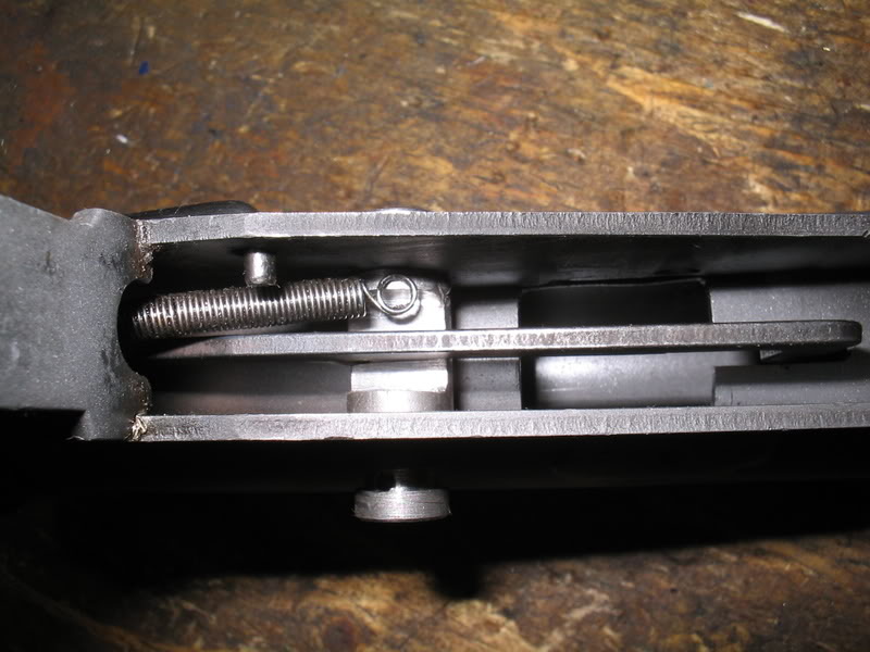

    Poste #90 par Claven2 (Moderator) tel que posté le 13 avril 2008, 07:26 PM

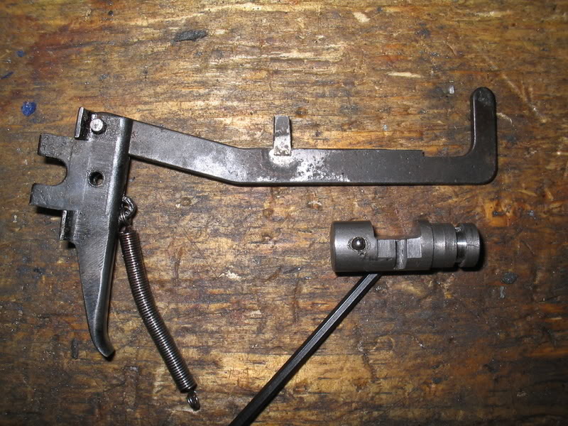

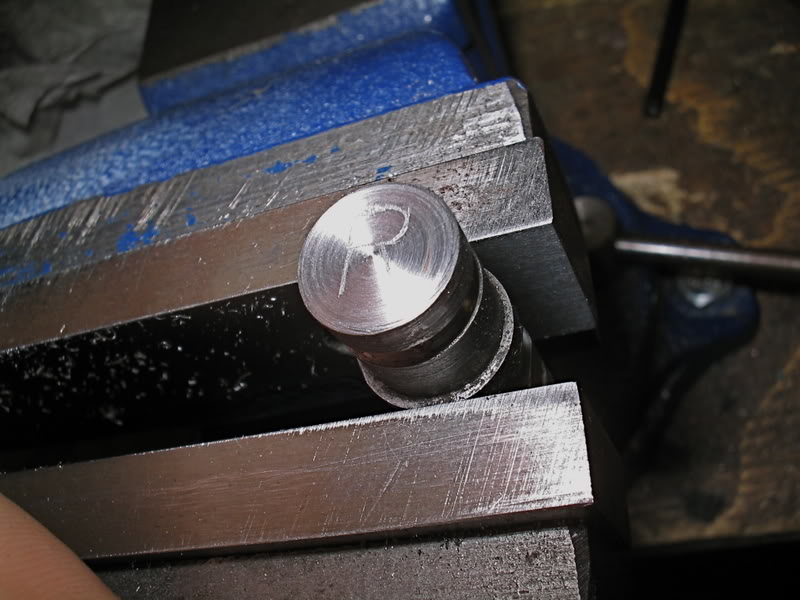

    ok, donc vous vouliez des détails sur la sûreté?

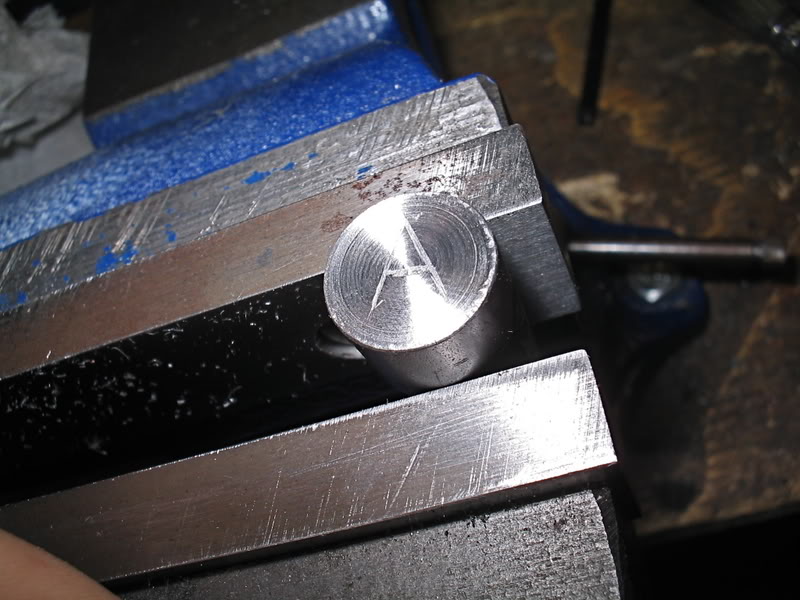

    Pour commencer, le levier de déclenchement (disconnector) a été encoché et un bout d’acier vertical en barre a été brasé de façon à être positionné à environ 1/3 du diamètre du sélecteur de tir (selector button). Ensuite, un sélecteur de tir (selector button) a été fabriqué sur le tour et la fraiseuse (lathe and mill). Le bouton et le levier de déclenchement (disconnector) sont faits pour agir comme cran de sûreté (safety).
    N’oubliez pas qu’il ne faut PAS affecter le trempage de l’extrémité du levier de déclenchement (disconnector tip). Avant de braser cette pièce, placez la région immédiate dans de la glaise humide pour en isoler les extrémités de la chaleur de la torche.
    Lorsque engagée, la barre verticale empêche le levier de déclenchement (disconnector) de bouger vers l’avant et d’abaisser la gâchette (sear).
    Lorsque désengagée, la sûreté (safety) permet au levier de déclenchement (disconnector) d’avancer, mais uniquement en mode semi-auto.
    Le méplat sur le sélecteur (selector) lui-même empêche le bouton de tourner et de coincer le système de détente (trigger mechanism).
    Le nouveau sélecteur (selector) a été percé et deux roulements à billes montés sur ressort formés en place comme sur les sélecteurs. Les lettres "R" et "A" étant plus grandes que tous les poinçons que j’aie eu sous la main j’ai dû les tailler à l’aide d’un morceau d’acier pointu. Ce n’est pas parfait, mais c’est tout à fait présentable selon moi.
    PS: Un petit conseil, lorsque vous installez une pièce finie dans un étau, assurez-vous qu’il soit doté de revêtement de mâchoires de plomb, bois ou autre et non pas des mâchoires cannelées de mauvaise qualité comme on retrouve dans les quincailleries à bon marché – elles laissent des marques trop facilement sur les pièces. Une autre solution serait de meuler la surface des mâchoires – en fait les mâchoires de l’étau que vous voyez dans la photo ont été converties à l’aide d’une rectifieuse coudée, étant des mâchoires cannelées auparavant.

    Je devrais mentionner, la transformation d’un nouveau bouton de sélecteur de tir (selector) en sûreté (safety) demande au moins, l’usage d’un tour à fer. Presque tout le projet de Sten SAS peut être mené à bien à l’aide d’outils quotidiens et d’une soudeuse si vous réutilisez le plus de pièces originales possible ainsi que le canon de Sten original (si vous faites une MkII, vous risquez aussi d’avoir besoin de fabriquer ou d’acheter un tube/carcasse de mkII de diamètre intérieur de.095"). Cette modification, cependant, ne peut être réalisée facilement juste avec des outils du quotidien. Ce n’est cependant pas nécessaire pour le bon fonctionnement
